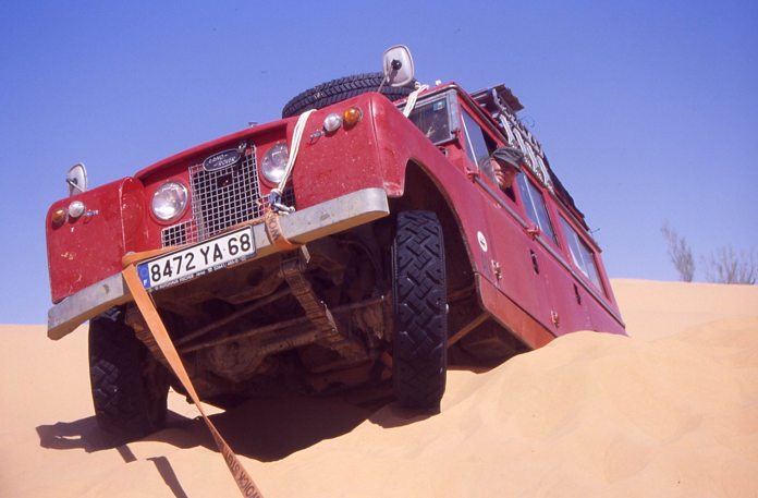

hi,
habe dunkel in erinnerung, dass alufelgen in der wueste nicht empfohlen werden (es gab da mal einen thread in unserem verblichenen schweizer mutterforum vor vielen jahren).
nun hab´ich auch alufelgen auf meinem landy und ja, möchte nach 4 jahren auch mal wieder nach nordafrika.
wie steht´s denn nun mit alufelgen: why, why not?
oder muss ich meine stahlfelgen mit mt-bereifung aufziehen?
cu
albrechtBild
