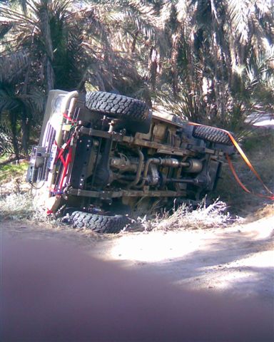

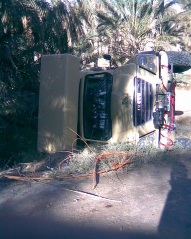

kann es sein, dass er deswegen auf der Seite lag
Liebe Grüße
Re: Koffer aus ALU oder GFK ?
Hallo Peter
Habe die Geschichte hier schon einmal beschrieben.
Wir wollten rückwärts in einer Palmerie wenden.
Der Weg war abschüssig und auf der rechten Seite eine Lage Palmzweige, darunter leider ein sehr tiefer langer Graben, sicher 1 m tief, fein säuberlich mit den Zweigen abgedeckt.
Das war's dann.
Auf dem Foto besser zu sehen.
Hier noch 2 leichte Schräglagen.
abgesehen davon verlässt die Meisten der Mut bevor so ein Teil kippt.

Betreffend meiner Kabine, die ist mit Sandwichplatten erstellt worden, diese wurden in den Rahmen geklebt und vernietet. Die Möbel, wie es sein soll, mit geklebten und geschaubten Winkel befestigt.
Beim GFK innen mit 1 mm hätte ich trotz Verklebung bedenken.
Aus meiner Erfahrung gibt 1mm GFK auf der Sandwichplatte erheblich schneller nach als auf 1 mm Alu, was natürlich nicht heissen muss, dass es unter "normaler" Belastung nicht hält.
Meine Kabine hat bis jetzt, seit 3 Jahren und ca 40 000 km von der Dünen und Pistenfahrerei keinen Schaden genommen.
Aber wie gesagt, auch so eine kleine Kabine, leer, kostet dann schnell mal 20 000 Euronen.
Wie sagt man so schön; was nix kost is nix wert.
