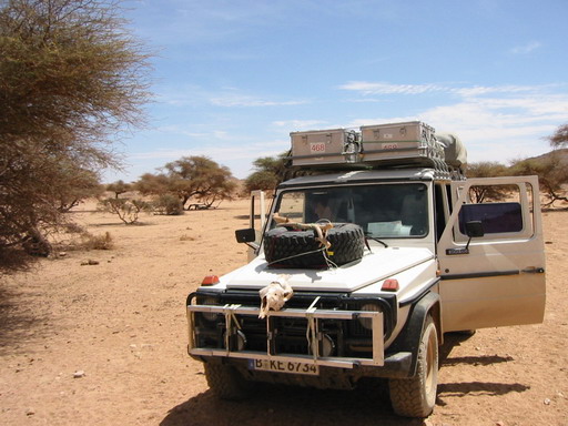

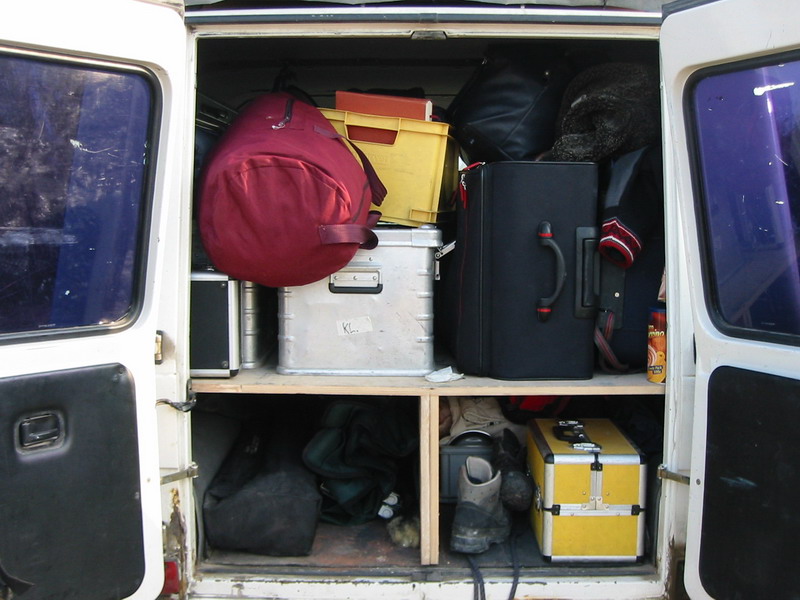

Wehe, hier nennt mich jetzt jemand einen Steinzeit- Pimper...
So sah es auf der Rückfahrt aus Jordanien aus- das normale Gepäck unserer Tochter, die wir dort abholten, unterstützt eine fälschliche, chaotische Neigung, lach.
Aber die High- Tech- Grundkonstruktion ist gut erkennbar, damit waren wir auch in der Sahara unterwegs- nur eben mit ordentlich verzurrten Alukisten oben auf dem Brett und exakt eingefügten Kunstoffkisten in den unteren Fächern- bewiesen rüttelfest.
Und bei 4 Personen im Auto inclusive Wasser etc. muss dann eben einiges nach außen weichen...
Der Schädel roch bei Mitnahme sauber, entwickelte dann jedoch im heißen Auto erneutes, intensiv nasales Leben- und musste wieder weichen.
Den Spott der Landyfahrer beim Anblick des Reifens auf der Haube ertrage ich duldsam- Asche auf mein Haupt, lach.

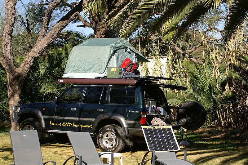

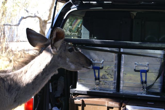

Hallo!
Unser HDJ hat hinten ein Auzugssystem, die Kisten müssen nicht mehr gehoben werden, die Photovoltaikanlage ist auch zum ausziehen....
Geländewagen 4x4 Ausbau Umbau
sali Christian
hast du vielleicht eine Detailaufnahme von deinem Auszugsystem?
"Photovoltaikanlage" :shock:
erzähl mal, möglichst plastisch, was du damit genau machst :D

Hallo Ursula!
Es ist unser zweites Auto in Afrika. Wir haben es gerade fertiggebaut.
Photovoltaik-Anlage heißt wir haben zwei Solarzellen übereinander gebaut,
um Platz auf dem Dach zu sparen. Jede hat 50 Watt. Wenn wir im Schatten stehen, können wir noch ein Flex-modul anschließen. Das kannst Du auf dem Photo sehen. Der Strom geht zu einer Solarbatterie für Kühlschrank usw.
Hinten haben wir 2 Etagen zum Ausziehen. Hinter den Alu-Kisten ist noch ein kleiner Tiefkühlschrank, unten sind es 8 Kisten. Es ist Alles sofort zugänglich ohne eine Kiste zu bewegen. Leider habe ich kein Bild wo es ausgezogen ist.
Dieses System ist teilweise Wagen spezifisch, gibt es aber auch in Europa soweit ich weiß. Der Wassertank passt noch daneben, hat 65 Liter, der Wasserhahn ist an der Stoßstange montiert. Foto unten rechts zeigt die ausgezogenen Solarzellen.
Gruß Christian

Hallo Andreas!
Wir haben das eingebaut.
DerTisch ist aus Alu und Edelstahl, für 4Personen. Schau mal
auf das Bild mit der ausgezogenen Solarzelle, da sieht man den Tisch darunter ( das silbrige). Ist ein echter Platzgewinn. :D
