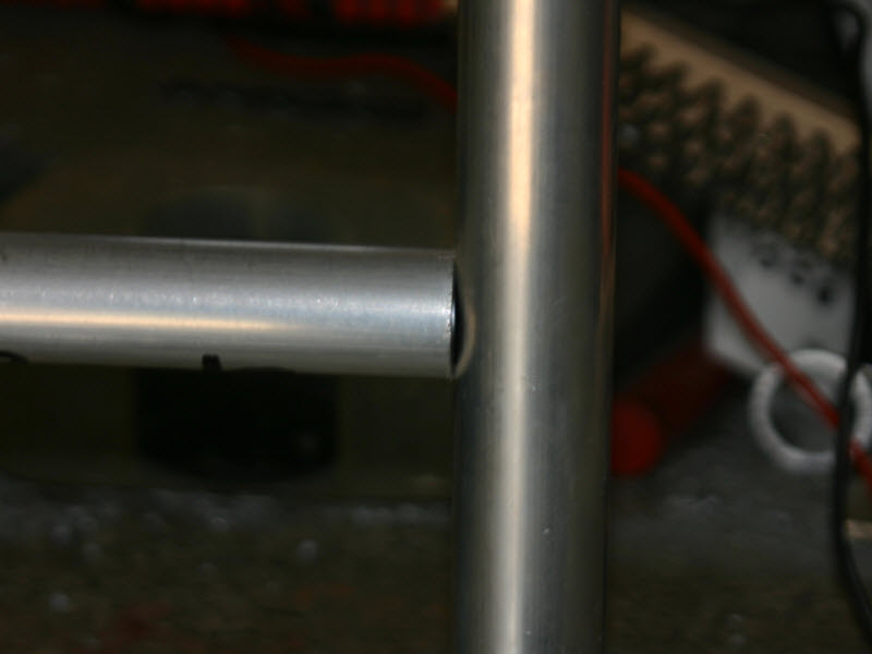

So, es geht weiter in Sachen "Projekt Wüstenwagen"

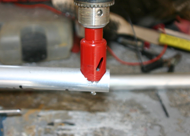

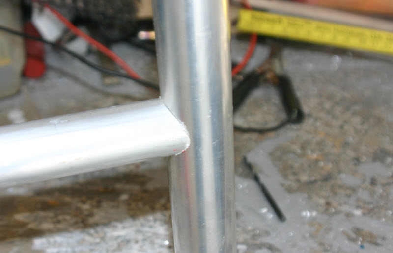

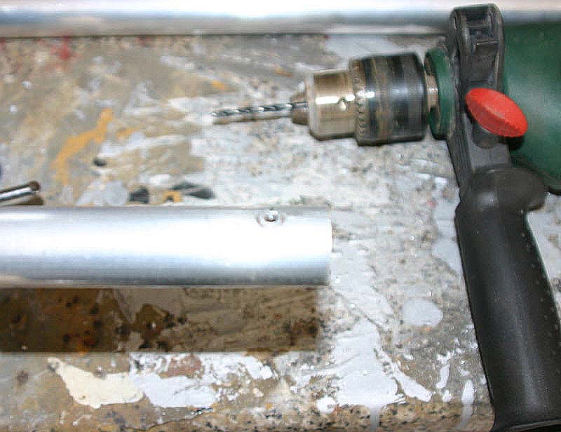

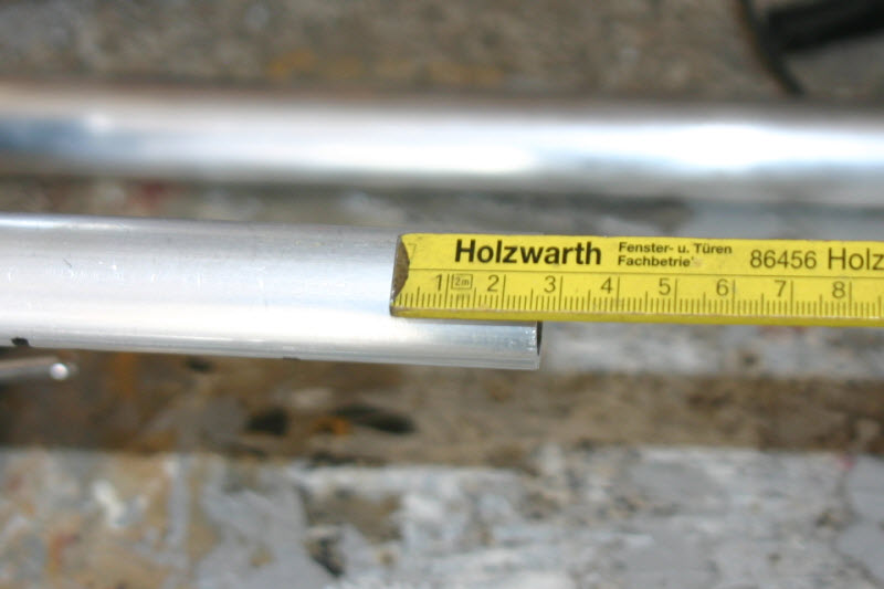

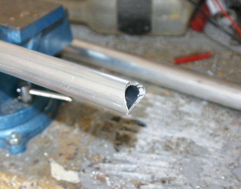

Ich habe mir die Frage gestellt, wie kann ich zwei Rohre mit einfachen Mitteln so bearbeiten, dass ich sie im rechten Winkel zusammenschweissen kann, ohne das zwischen den Anschlussstellen Spalten oder Ritze entstehen. Beide Rohre sollten so aneinander liegen, dass sie nahtlos zusammenpassen.
Passt nicht
Ich zeichne einen Abstand von 1,5 cm an (auf dem Bild sieht man 2,5 cm
... und bohre mit einem kleinen Metallbohrer ein Loch (auf beiden Seiten des Rohres), damit ich danach besser...
... den Lochbohrer ansetzen kann. Vorsichtig auf den Bohrer Druck ausüben, damit das Rohr nicht schräg abgetragen wird.
Fertig
Und es passt
Passt nicht
Fertig
Und es passt

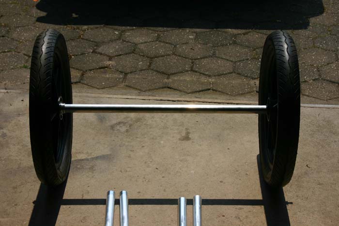

Die Achse mit Bereifung ist auch schon fast fertig
