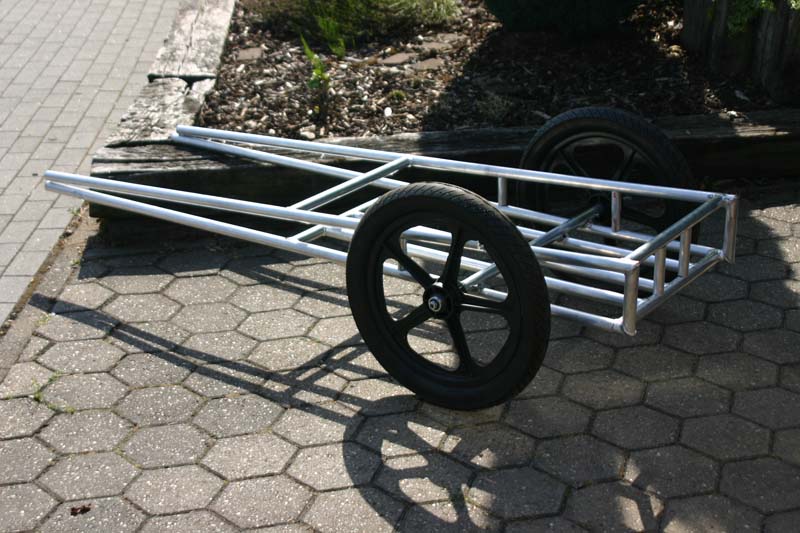

Nun gut, ich habe die Zeit genutzt, um an meiner Wüstenkarre (WWK I) weiter zu basteln.

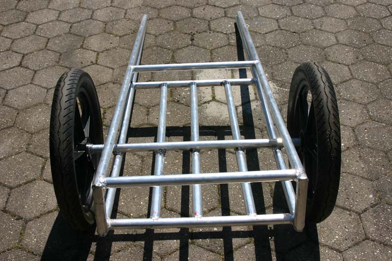

Linke und rechte Deichseln:
Die Stellen, an denen die Schweissnähte entstehen sind eigentlich ganz gut geworden.
So sieht dann der unter Teil aus, also die Fläche, auf welche Wasserkanister usw. geladen und transportiert werden.
Die Achse wird quer angeschweisst. Ein richtig stabiles Teil.
Als nächstes wird geschweisst. Ich habe mich zwischenzeitlich entschlossen, die Schweissarbeit von einem Experten durchführen zu lassen. Andreas hat mir da einen heissen Tipp gegeben. In Krefeld gibt es einen Aluschweisser der von WIG bis Laser alles an Aluschweisstechnologie anbietet. Ich werde bei ihm demnächst mal vorbeischauen. Ich frage mich nur, ob ich ihm sagen soll, dass das ein Wüstenwagen werden soll. Er könnte mich für verrückt erklären :roll:
Sollte die Firma mir das Zusammenbruzzeln können, dann gibt es noch einige Anpassungen, die Deichselenden und hinten an der Karre noch zwei Querstreben. Dann nochmal schweissen und dann wird endlich getestet :h:

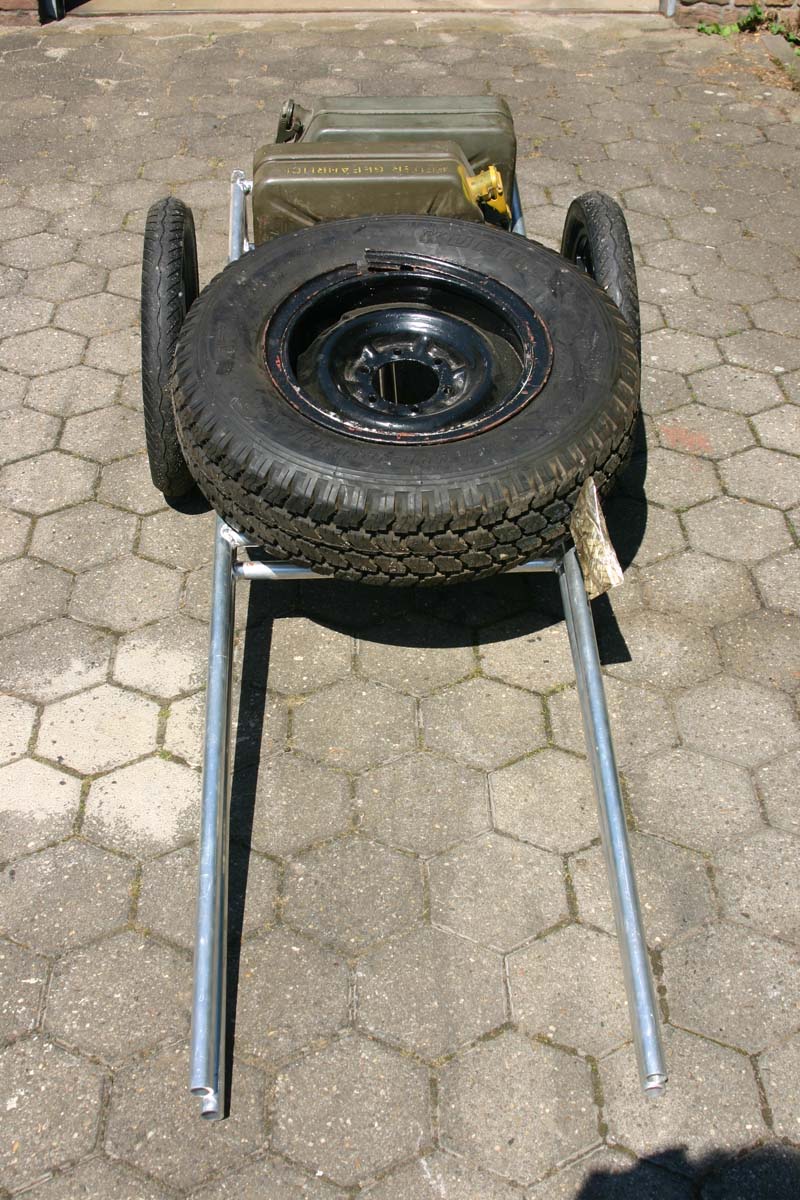

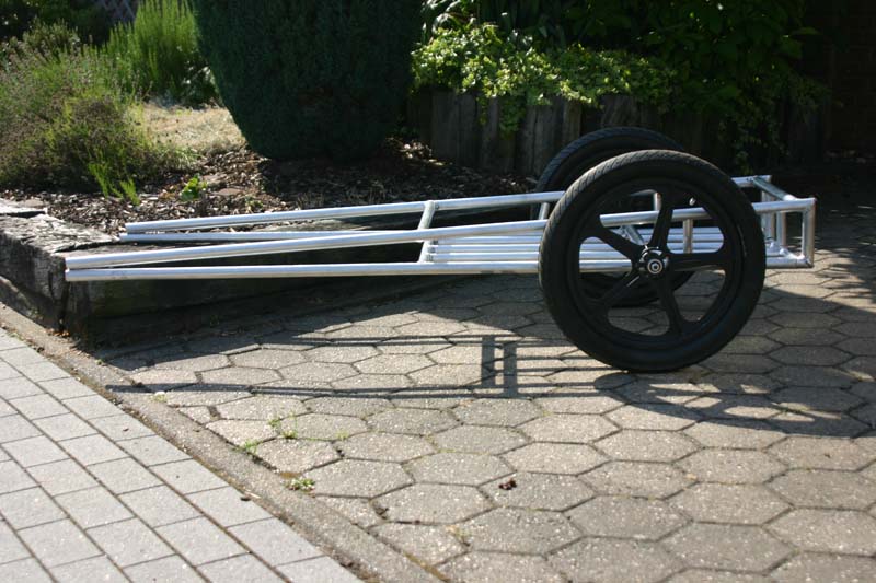

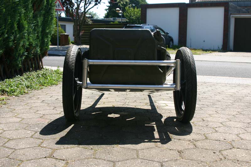

Die ersten Schweissarbeiten sind abgeschlossen. ;-)

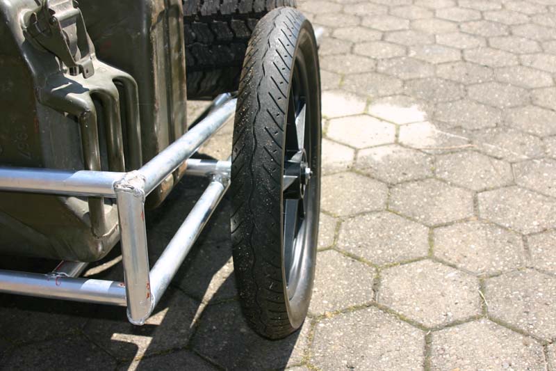

Die Wüstenkarre 1 (WK 1) macht jetzt einen äusserst stabilen Eindruck. Solide Schweissnähte sorgen für den notwendigen Zusammenhalt. Ich habe die WK gleich mal mit ca. 65 Kilo beladen, um das Fahrverhalten zunächst auf hartem Boden zu testen. Ich hatte seit Anfang an Bedenken, dass sich ein grösseres Gewicht nicht so mühelos ziehen lassen würde. Empirische Studien haben mich eines Besseren belehrt. 8) Die WK lässt sich mühelos ziehen und das ohne dass ich mein komplettes Kampfgewicht einsetzen muss. Als Schubkarre lässt sich der Wagen ebenso leicht führen. Zumindestens im flachen Gelände mit festem Boden. Die Felgen mit 20 Zoll Durchmesser und dazu die Reifen sorgen für einen geringen Rollwiderstand.
Ein Lapsus passierte trotzdem. :oops: Die Achse wurde oberhalb der Ladefläche angeschweisst anstatt unterhalb. Hier gab es wohl Verständigungsschwierigkeiten. :mrgreen: Damit würde ich drei Zentimeter verlieren, die mir das Hinterteil der Karre höher über dem Boden halten würde. Wir werden die Achse wieder abflexen und auf der Unterseite anschweissen. Dazu werde ich die Achse um ca. 15 cm weiter nach hinten versetzen. Damit vermeide ich, dass das Heck am Boden schleift, bzw kann die Deichseln höher halten.
Die teilfertiggestelle Karre:
Die falsch angebrachte Achse:
Die Karre mit ca. 65 Kilo beladen. Bei ihrem ersten Einsatz in der Libyschen Wüste wird sie max. 60 kg tragen müssen.
Seitenansicht:

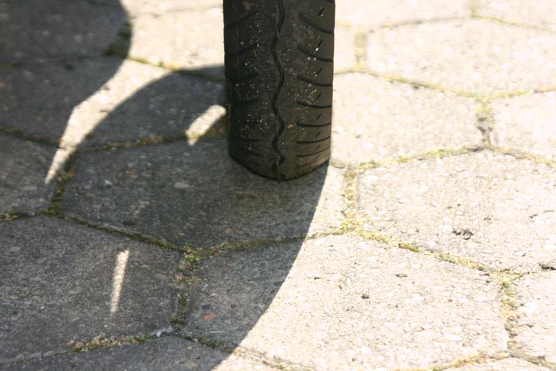

Mit diesem Gewicht und bei entsprechendem Reifendruck (derzeit 0,8 - 0,9 Atü) erreichen die Reifen eine Breite von 8 cm. Der Test wird zeigen, ob diese Breite im Sand ausreichend ist.
Als nächstes werden die Platten für die Deichselenden angefertigt. Durch die Platten wird ein breites, stabiles Band geführt, mit dem die Karre gezogen wird. Ausserdem gibt es noch einige Stabilisatoren, welche die Reling und das jeweilige darunter parallel laufende Rohr verbinden, damit die Karre noch stabiler wird. Theoretisch wären diese nicht mal nötig. Ich möchte aber bei meinem ersten Einsatz sicher gehen. Danach geht es zur zweiten und letzten Schweissrunde.

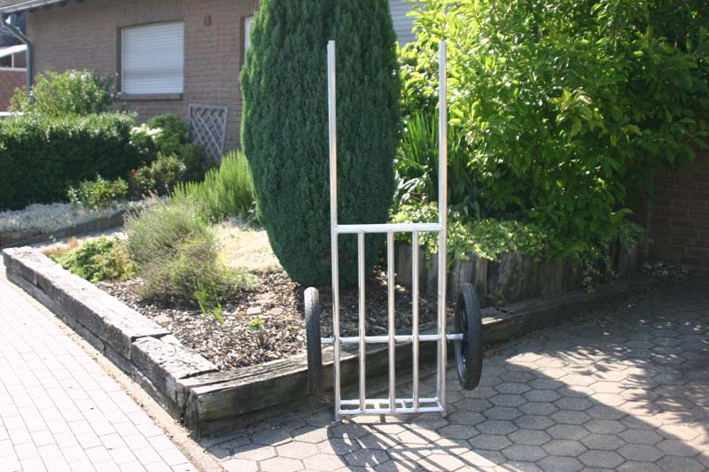

Alexander - hast du vielleicht noch ein Foto, wo man den Wagen von der Seite sehen kann?

ich will ja nicht meckern, aber könnte es sein, dass Dein Wüstenkarren-Reservereifen die falsche Größe hat? :lach:
Gruß Andreas

Jetzt wo du es sagst? :mrgreen: Ich wusste doch, irgend etwas läuft da aus dem Ruder. 8)

Kuno,
eigentlich hatte ich ja mein Wüstenwägelchen nach einem anstrengenden aber konstruktiven Conschtraktscht Day schon aufgeräumt. Aber für dich habe ich ihn nochmal herausgeholt.
Also hier diverse Seiten- und von Untenansichten mit den bereits zugeschnittenen aber noch nicht verschweissten Verstrebungen an den Seiten und hinten.
