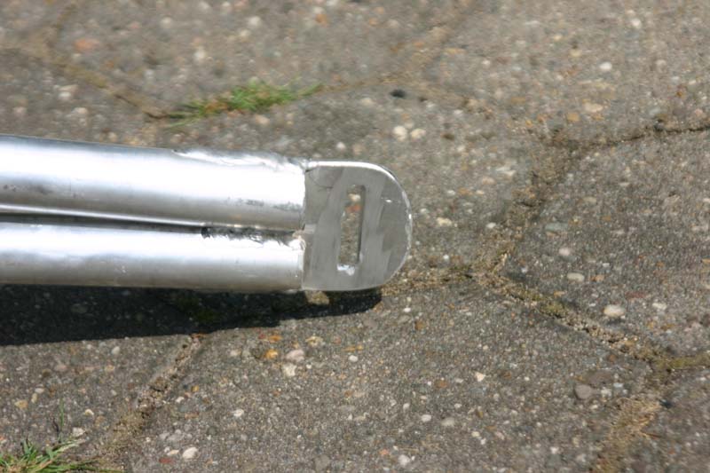

die Deichseln werden noch an den mit Pfeil gekenntzeichneten Stellen geteilt, die dann wieder mit einer Steckverbindung zusammengefügt und verschraubt werden können. Wenn ich soweit bin, stelle ich noch ein Bild davon rein, damit das besser ersichtlich wird.

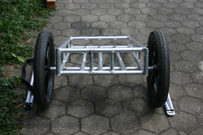

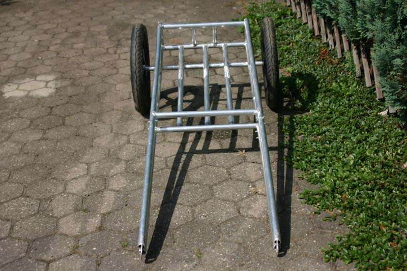

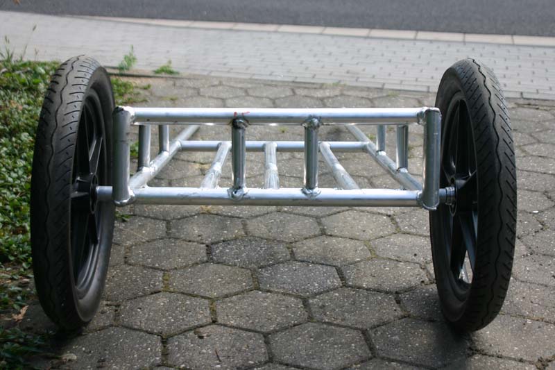

Die WKI wäre nun so weit fertig. Der Schweisser hat hervorragende Arbeit geleistet. 8)
Hinten und seitlich kamen noch einige Verstrebungen dazu
Die Halterungen für die Zuggurte

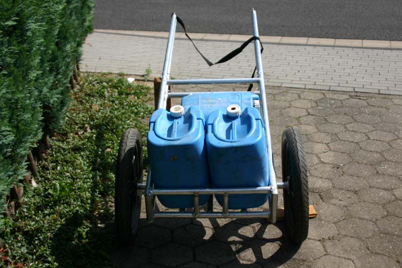

Beladen mit 3 x 20 Wasserkanister, die auch bei der Wanderung dabei sein werden

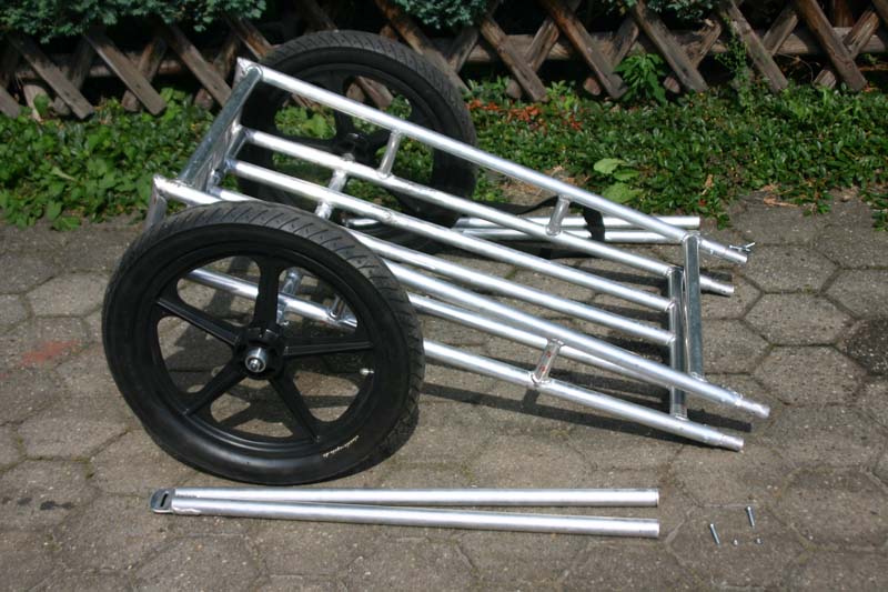

Die Karre zerlegt, damit sich auch in den Flieger passt
Die Stellen, an denen die WK zum Zerlegen verschraubt wird, könnte noch ein Schwachpunkt darstellen. Ich glaube, diese Stellen werde ich noch etwas verstärken.
Jetzt geht es in die Testphase. Aus Neugierde habe ich einen Gurt durch die Gurthalter und dann durch die Gürtelschlaufen meiner Hose gezogen und die Karre mit 60 Kilo durch die Gegend gezogen. Beim Ziehen spüre ich kaum einen Widerstand aufgrund des Gewichtes. Wenn die Karre einmal rollt, dann rollte sie. Zumindestens auf hartem Untergrund. Ich muss eher aufpassen, dass ich die Karre zu Stehen bringe und sie mich nicht überrollt. :roll:
