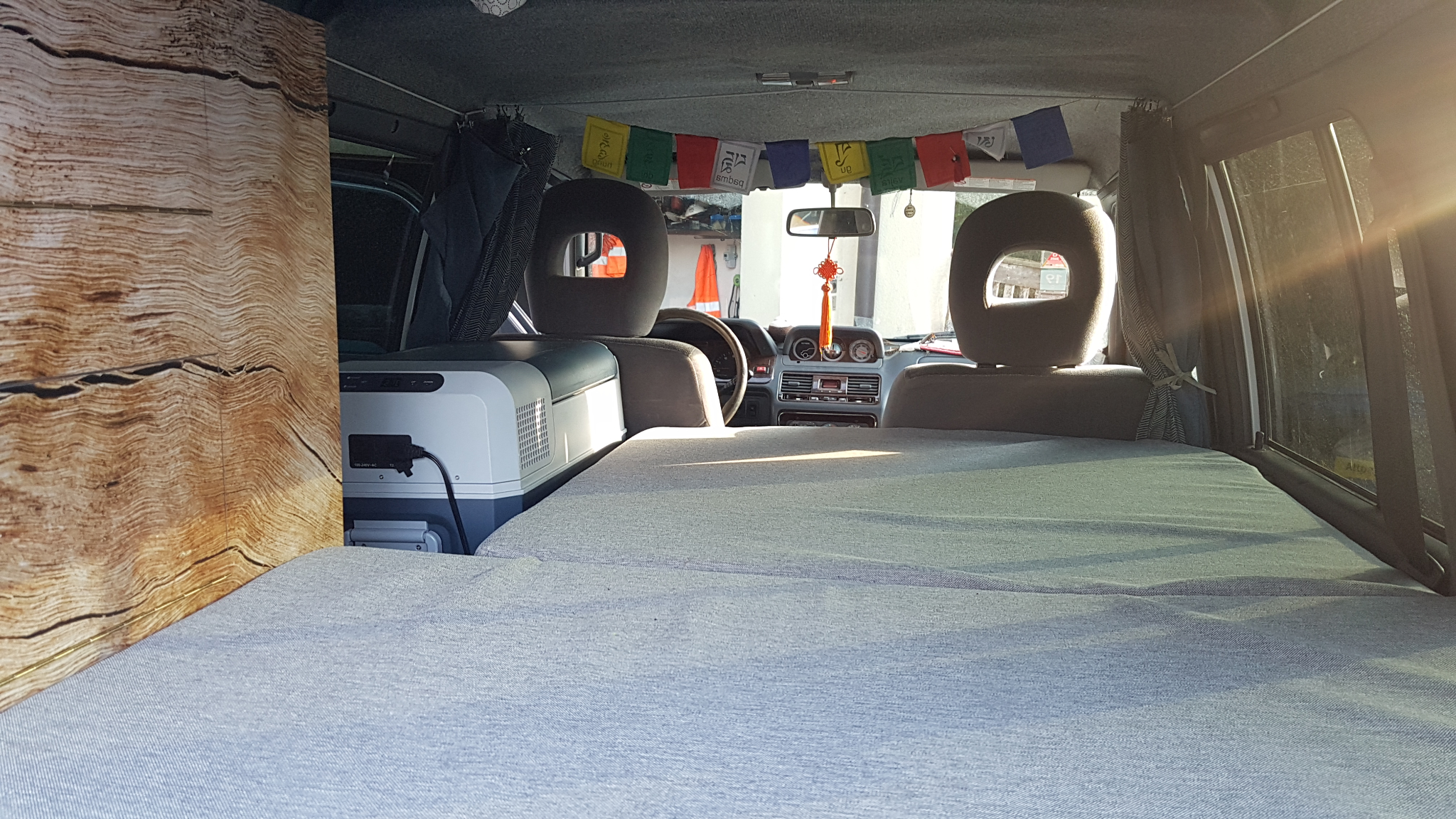

Hallo Surfy, so viele Bilder vom Innenausbau habe ich gar nicht, da ich gefühlt jedes Jahr alles irgendwie anders mache. So sieht es bisher aus:
Das ausgeklappte Bett und kleiner Schrank für Klamotten. Die Knöpfe sind für Wasserpumpe und Licht
Stauraum oben, bzw bei Einbau des Zwischenbodens auch hier Schlafgelegenheit
Bett lässt sich zusammenklappen, somit Platz für vier Personen im Auto

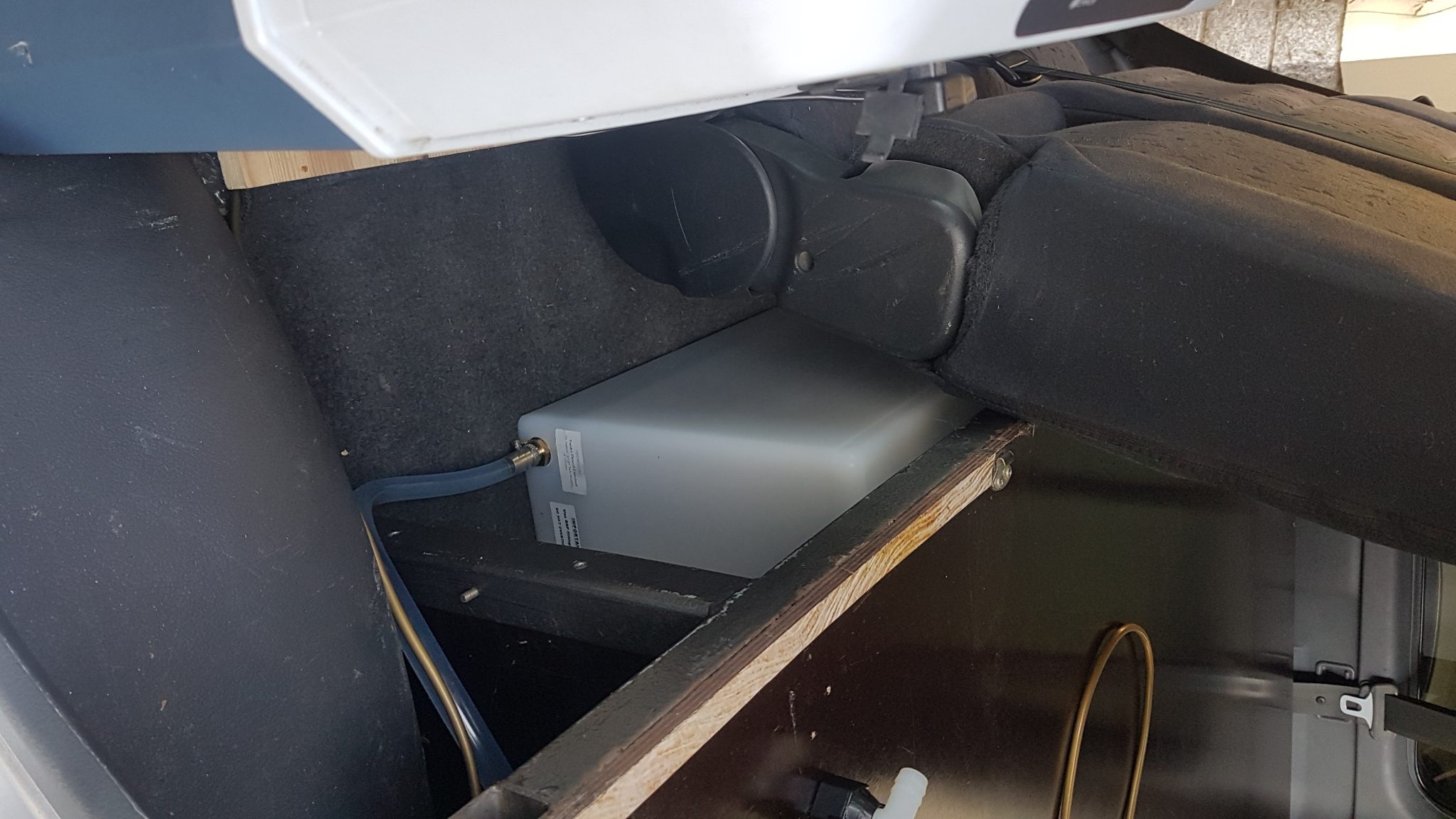

30 Liter Frischwassertank hinter der Sitzbank. Merke: Nach dem Befüllen unbedingt Deckel wieder drauf schrauben. Habe ich im letzten Rumänienurlaub vergessen und dann kam eine Offroadstrecke vom allerfeinsten. Das war eine Sauerei...
Kühlschrank, Lebensmittelfach und ganz links ist der Waschschrank (Beautyschrank) für meine Frau ^^
Dieses Jahr kommt noch eine Standheizung rein. Daher kommt alles nochmal raus und wird wärmeisoliert. Es gibt halt immer etwas zu tun ;-)
