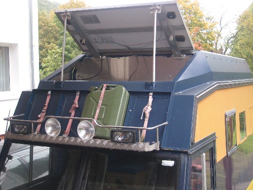

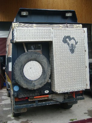

Und hier erstmal ein paar Fotos... haben noch mehr von Vorne mit Werkzeugkiste, Innenausbau .... alles selbst gebaut und konstruiert, und nach jeder Wüstenfahrt kamen neue Ideen dazu,wie es noch praktischer sein könnte .
Und nochmal Danke, geht ja einfach.

Wir haben unseren Iveco durch Zufall vor ca. 10Jahren sozusagen gleich bei uns um die Ecke entdeckt, nämlich bei einer Iveco Zentrale, wo 4Stück
gerade angeliefert wurden, von der Belgischen Polizei. Es war Liebe auf den ersten Blick, sozusagen vom Hänger weg gekauft.
Dann begann die Arbeit, Innneausbau usw, doch ein weiter Weg zum heutigen Ergebnis. Übrigens habe ich jetzt be www.autoline-eu.ch/sf/Lkw Militärfahrzeuge ebensolche entdeckt. Oder einfach Googlen bei Iveco 4x4 WM:
Aber die Originalstehhöhe haben wir auch verändert-bedeutet Dach aufgeschnitten und 30cm erhöht (selbst gekantet)
, flelxible Solarzelle in Dachspoiler integriert,
Zwischenwand rausgetrennt, Drehsitz eingebaut, Einschiebeleiter (auch gut für Hunde) konstruiert, und das Original hat kein Ersatzrad, also selber angebaut ..und und und...
SToßstange vorgezogen für Einbau der Werkzeugkiste, Und hinten zusätzliche ausziehbare Außenküche mit Gas wegen dem Fischgeruch im Auto, Sitzfläche wird umgebaut (2Min) von 6 Sitzplätzen zu großer Liegefläche (1,80mx1,80m) Fließend Wasser aus dem 160l Tank und das Essen schmeckt genauso gut wie zuhause... Bis dann

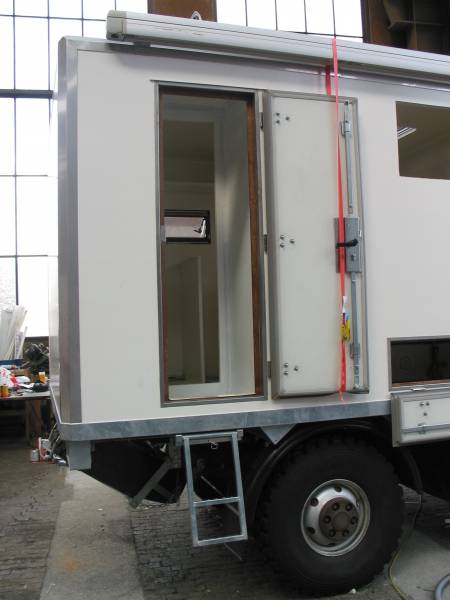

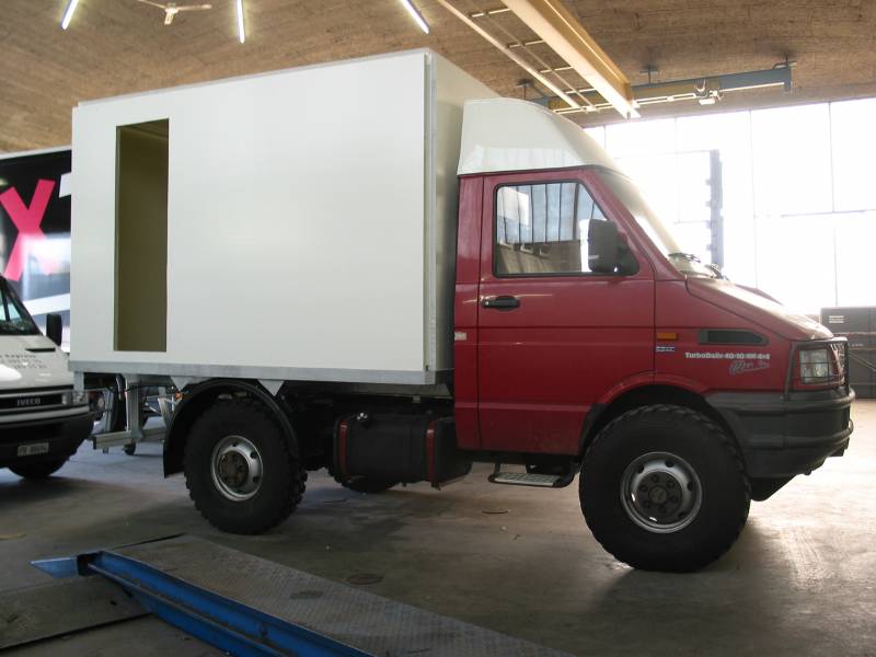

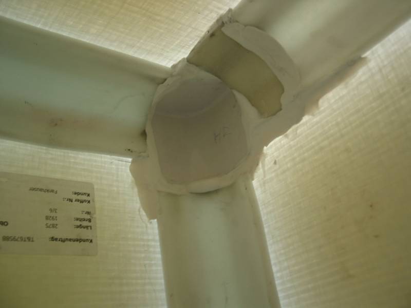

Hallo Peter
den Aufbau habe ich selber entworfen und grösstenteils auch gebaut, nur schweissen ist nicht meine Stärke.
Den unteren Rahmen und die Dreipunktlagerung hat mir ein Fahrzeugbauer geschweisst. Auch unterstütze mich dieser beim Kunststoffschweissen der Monopanplatten für den Kasten. Rest ist Eigenarbeit. Türen und Klappen wurden selber hergestellt, Fenster von Seitz, Dachluken von Moonlight (Marinezubehör) und auch der Innenausbau ist teilweise mit Monopanplatten, wegen dem Gewicht, gemacht. Beim Eingang Dusche, Portapotti, quasi Nasszone, dann kleiner Quergang mit viel Ablage und Staumöglichkeiten, Kochherd, Abwasch und Kompressorkühlschrank. 4er Sitzgruppe umbaubar in Bett 200 x 130. Führerhausdurchgang, Warmwasser, Dieselheizung, 150lt Wasser mit Filteranlage, 340 lt Diesel und 100W Solar. Alles für 2 Personen eingerichtet.
Hat uns noch nie im Stich gelassen :D

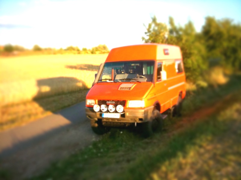

Für die, die es interessiert was aus meinem damals gefundenem wird (geworden) ist.
http://www.orange-extreme.de
Hat noch jemand Lampenschutzgitter für Front und Heck?
