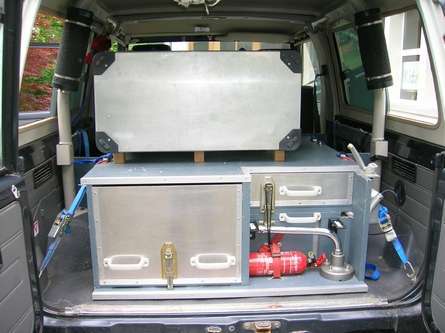

@ Jörg: Mein Ausbau wie auf dem Bild ist ca. 60 kg schwer (inkl. Aluboxen, Kanisterhalterungen li und re, leerer Wassertank.

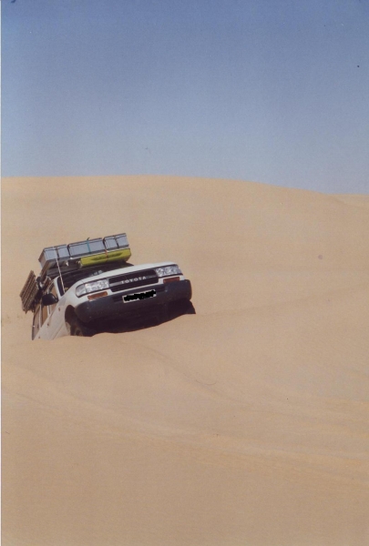

Ich teile diese Meinung! Deshalb ist die tatsächlich wichtigste Überlegung nicht, WIE man etwas gestalten kann, sondern: welche Art von Reise liegt vor mir (vor uns).schnorr hat geschrieben:ich habe auch gedanken von "viel gewicht mit sich rumschleppen" gehabt, als ich einige der bilder sah.
ich möchte einmal behaupten, dass die wagen viel besser im gelände unterwegs ist, wenn die ganzen ausbauten nicht dabei wären!
Jeder weiß ja, wie wichtig Solidität beim Ausbau ist. Damit ist aber (es sei denn, man nimmt sündhaft teure Hight-Tec-Materialien) Gewicht vorprogrammiert. Gewicht zerstört sich jedoch - z.B. bei einem unerwarteten Sprung im Gelände (Dünenkamm) - selbst. Lange Wellblechpisten zertrümmern jeden Ausbau dort, wo auch nur das kleinste Spiel gerüttelt ist. Die Verwindungen der Karosserie wirken ebenfalls spannungsreich. (Die verehrte Alu-Schachtel ist da besonders prädestiniert!
Ich glaube, daß es keine Gesamtkonzepte gibt, die man übernehmen kann, oder sollte. Dafür sind nicht nur die Autos zu verschieden, sondern auch die Zahl der Reiseteilnehmer und - wie schon gesagt - Reiseziele. Einzelideen können jedoch durchaus anregend sein. Deshalb hier mein kleines Beispiel:
Ich hatte mir (1993) aus Aluprofilen einen extrem stabilen, aber sehr leichten Gepäckträger gebaut. Dieser sollte natürlich so niedrig wie eben möglich über dem Dach bauen. Das Dach ist nun beim Toyo - entsprechend den sonstigen barocken Ausbuchtungen - gewölbt. Dadurch ergab sich an etlichen Randbereichen ein erheblicher Freiraum. Diesen benutzte ich als "Unterflur-Gepäckraum". Dazu mußte ich nur ein paar Profile von unten an die Konstruktion nieten und konnte so flache Gegenstände (Tisch, Wasserkanister usw.) einfach einschieben.
Vielleicht sieht man auf dem Foto, was ich meine.
Roger-T.
Re: Ausbau von Geländewagen - Bilder
...also ich seh's nicht auf dem Foto. Gibt es da eventuell auch Skizzen, die dem interessierten Nachbauer helfen könnten?
Lerne nach Text zu bauen!
Im Übrigen sieht man doch den grünen Klapptisch ganz gut von vorn. Er schwebt ja nicht unter dem Gepäckträger, sondern ist dort in ein "Fach" geschoben!
Werde trotzdem noch mal ein wenig in den Fotos suchen - ist ja schon so lange her. (Und dann bin ich eher ein sinnlicher Mensch, als ein Theoretiker. Will sagen, ich arbeite lieber direkt am Objekt.
