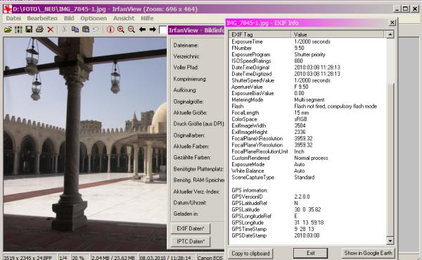

dann ladet doch bitte diese fotos auf euren rechner runter, öffnet sie mit irfanview, klickt in der icon-leiste auf das "i" für informationen, im sich öffnenden fenster unten auf den button "exif", im nächsten sich öffnenden fenster auf den button "show in google earth".
zur veranschaulichung noch ein printscreen davon:
es sollte sich google earth öffnen und zur in den exif-daten abgelegten koordinate fahren.
funktioniert das bei euch?
wer kann diese aktion auch mit anderen bildbetrachtungsprogrammen bestätigen?
mit geosetter und internetverbindung funzt es jedenfalls auch...
freue mich über meldungen und erfahrungsaustausch zu diesem spannenden thema

Hi, hab das gerade mal ausprobiert.
Ich nutze auch XnView für meine Bilder und kann dir nur sagen funktioniert einwandfrei.
Die Koordinaten sind hinterlegt und werden direkt in Google-Maps angeziegt.

Das Bildprogramm „irfanview“ habe ich im Netz gefunden, herunterladen und installieren können.
Dein Foto abgespeichert, in „irfanview“ geöffnet und auf „i“ weitere Bildinformationen abgefragt.
Bei „exif“ erhalte ich aber keine weiteren Infos.
Das Programm behauptet, ich habe nicht alle „dll“ installiert.
Nachfrage auf der Homepage sagt mir: „du hast alles“.
Die schicken mich im Kreis, die Hunde!!!
Mit mir altem Sack könnt Ihr das ja machen.
Nun gut, da hat ja Gominu (interessanter Name, wo kommst Du her?) noch was von, wie hieß es doch gleich wieder, „XnView“ geschrieben.
Auch hier klappte das Finden, Runterladen und Installieren. Ich werde auf meine alten Tage noch zum Combjuderfreak.
Ahhhh, hier gibt es Koordinaten!!!!
Eine Verknüpfung mit „GoogleEarth“ gelingt sogar mir.
„GoogleEarth“ geht auf, es gehr auf, es geht auf.
Aber selbst nach meinem 3. Versuch wird der Standort Deines Fotos nicht angezeigt.
Da bleibt einem nur die händische Methode: abschreiben und eintippen.
So funktioniert´s einwandfrei und kapiere sogar ich.

Hallo Günther,
Irfanview ist "dezentral" organisiert, d.h. da muß man neben dem Hauptprogramm noch die "Plug-Ins" (also die dll) installieren. Das erlaubt zwar externen Programmieren Beiträge zu leisten, ist aber für den Endanwender etwas unübersichtlich.
Uwe:
Ich hab das jetzt mal mit Irfanview und Zoner Photo Studio ausprobiert und die Positionen werden auf der Karte angezeigt. Microsoft Pro Photo Tools erkennt auch eine Position. Darüberhinaus sind ITPC Daten mit dem Aufnahmeort enthalten. Geosetter kann die automatisch schreiben, aber die hast du offenbar per Hand eingefügt. Nur das Bild aus Siwa enthält diese Daten nicht.
Das Tüpfelchen auf dem i ist bei Geosetter aber der Export nach Google Earth, das kann dann so aussehen:
Klick und Öffnen
oder wenn man kein Google Earth hat:
Google Maps
Wichtig ist für mich auch, daß das Scheiben mit dem Exif-Tool erfolgt. Das garantiert eine gewisse Kompatibilität, denn das direkte Schreiben in die Bilddatei ist etwas heikel. Es ist nicht auszuschließen, daß die dabei kaputtgeht.

vielen herzlichen Dank für Dein „Exif.dll“ damit hat es auf anhieb geklappt.
Das ist dann genau so, wie es der Wolfgang erläutert hat:
-Irfanview ist "dezentral" organisiert, d.h. da muß man neben dem Hauptprogramm noch die "Plug-Ins" (also die dll) installieren. Das erlaubt zwar externen Programmieren Beiträge zu leisten, ist aber für den Endanwender etwas unübersichtlich-
Das ist ja eine wahnsinn´s Geschichte wie das funktioniert.
Im Sturzflug auf die genaue Position von Deinem Foto.
Ich glaube ich werde ein Fan von dieser „geosetter-IrfanView-GoogleEarth“ Geschichte!!!
